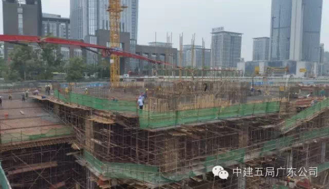

4月2日下午,历经30个小时的奋斗,国贸中心项目1号商业、办公楼(T1塔楼)率先完成地下室顶板混凝土浇筑施工,冲出正负零。
T1塔楼负一层地下室层高6.4m,最大梁宽0.8m,最大梁高2.4m,车道位置最大高度12.97m。项目部多次举行“高支模体系方案制定与讨论”专题会议,与业主、监理单位进行讨论沟通,最终确定采用盘口式脚手架与钢管架相结合的支撑体系。
方案中,楼板、梁底部采用盘口式脚手架支撑,大梁底部每排设置三道立杆,用水平杆将立杆相互连接,并布置竖直方向的剪刀撑,形成一个完整、稳固的支撑体系。坡道采用0.6m×0.6m的钢管架支撑体系,布置有水平和竖直方向的双向剪刀撑,以保证高支模车道板的稳定性。
作为国贸中心第一块“冲出”正负零的板面,项目部从架体搭设到板面浇筑的完成,对整个过程的安全管控都进行了严密的部署,包括技术参数严格审核、施工布局详细交底、搭设过程高频跟踪、板面验收等。T1塔楼紧邻马路,项目部提前规划泵车的停放位置,挂设警示带,安排专人值班,确保工地周边交通顺畅安全。浇筑前半个小时,项目经理带领安全总监、监理组长和安全管理人员,反复对架体稳定性进行盘查,力求万无一失。
通过严密的技术策划、全方位的安全管控,国贸中心项目T1楼的地下室顺利封顶,为项目进度奠好基石。
