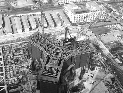

      经过3年施工,绿地中心地下6层结构已经建好,地面施工平台——智能顶升模架(简称顶模)系统正在安装调试。楚天金报记者昨从施工现场获悉,春节后,这座未来世界第三、中国第二、华中第一高楼将拔地而起,预计2017年完工。
  记者在施工现场看到,“顶模”系统就像一个大型“三叉戟”。由于绿地中心是流线形的三角体(意指“三镇”),因此其核心筒结构就是一个三叉戟。而“顶模”系统必须跟核心筒保持一致,所以外观也呈“三叉戟”样式。
  别小看这个“三叉戟”,它相当于绿地中心的“增高器”,整体造价3000多万元,具备4000吨的顶升力。每建好一个结构层,顶模系统就顶升一次。在初期的41层以下,因大楼外围要安装钢板,施工较复杂,因此每周顶升一次;建到41层以后,顶升的速度会更快。顶升时,通过电控和液压系统,顶模系统周边的12个大“千斤顶”就会联动顶起,整个顶模体利用与核心筒外侧墙体的支点像攀岩一样,一点点向上提升。每提升一次约需4个小时
  据了解,顶模系统由中建三局自主研发设计,国内首创。与该局承建的武汉中心等摩天大楼所用的顶模系统相比,绿地中心顶模系统又有突破。比如,全国首创在顶模系统自带“一大两小”3台塔吊。这样,塔吊以先建好的楼体和顶模为塔座,随顶模提升,而同步顶升不仅可分担外部大型塔吊忙碌的运力,还能提高原材料的运输效率,节省工期。此外,在满足施工承载重量前提下,绿地中心的顶模系统偏向于轻质化,使自重减轻不少。
  与传统的搭脚手架施工相比,顶模系统施工速度快,更安全,可以拆卸再利用。顶模均采用封闭式全钢结构,工人在封闭环境施工如履平地,不用担心高空坠落的危险。同时,模架采用先进的智能监测系统,实时反映模架运行状态、环境情况,确保模架安全、高效、精准运行。

回复 3# 抛锚一哥
加红色+加橙色+黄色

回复 7# coin027
新闻说41层之前只能一周顶升一次
离2016.1.1还有345天
整个调试结束到验收估计还要一段时间
武汉绿地中心吊装钢结构曾经有祭祀活动
所以我猜这个也有的 经本人查看2015年2月份黄道吉日  10号是个非常好的日期
从2月10里开始算的话 345-20天=325天
325天/7(每周顶升一次)=46左右
46层+目前2层多  年底能达到234米左右
