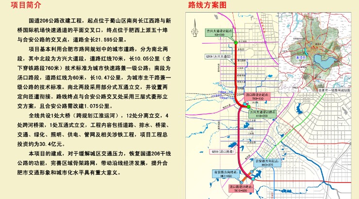

方兴大道规划为城市快速路,建成后将成为合肥南部城区与西部城区联系的快捷通道,并将有效的沟通合肥国家高新技术产业开发区、桃花工业园区、合肥经济技术开发区及滨湖新区,并向北连接新桥机场,成为合肥市快速路网的重要组成部分。目前方兴大道周边道路网基本形成,但由于方兴大道(汤口路-金寨路段)一直处于待建状态,与其相交的部分现状道路成为断头路,形成了制约南部区域发展和周边道路新建、改建的带状屏障。
为此,肥西县城乡建设投资有限公司拟投资 128500 万元建设方兴大道(金寨路—汤口路)肥西段工程,路线起点位于方兴大道与汤口路交口,终点接方兴大道与金寨路交口处立交桥,道路规划红线 70m,双向 8 车道设计时速 80km/h,路线全长约 7.08km,建设内容主要包括道路工程、桥梁工程、排水工程、绿化工程、照明工程、交通(标志、标线、信号、监控)工程及管线工程等。
路基横断面
根据道路定位及远期交通要求,结合规划部门确定的 70m 道路红线和工程定位,综合考虑机动车交通、慢行交通、各类设施带的布置、交通组织设计、道路景观性等因素,全路段分幅为:3.5m(远期规划人行道)+7.5m(机非混行辅道)+4.5m (主辅道绿化带)+15.5m (机动车道)+4m (中央绿化带)+15.5m (机动车道)+4.5m(主辅道绿化带)+7.5m(机非混行辅道)+3.5m(远期规划人行道)=66m。
本项目共涉及立交桥 2 座,跨线桥 2 座及人行天桥 7 座。其中立交桥分别为新建集贤路立交和现状金寨路立交的改造完善,跨线桥分别为创新大道、翡翠路跨线桥,人行天桥分别位于项目与八公山路(长岗路)交口西侧、万佛山路交口西侧、文山路交口西侧、华山路交口西侧、恒山路交口西侧、宝泉路交口东侧、宝成路交口东侧
主要技术指标
①桥梁主体结构设计基准期为 100 年;
②桥梁设计安全等级:一级;
③桥梁设计荷载等级:城-A 级;
④桥面防水等级:Ⅱ级。
⑤结构混凝土环境耐久性类别为:Ⅰ级,一般环境。
⑥地震力:抗震设防烈度为 7 度,桥梁抗震设防类别为 C 类,抗震措施等级为 7 级;
⑦设计车速:
主道:中央四车道 80km/h,外侧四车道 60km/h;
辅道:40km/h;立交匝道:40km/h。
