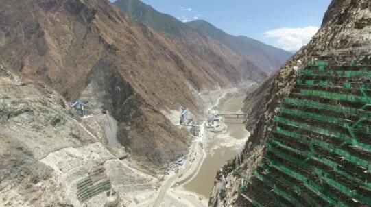

  叶巴滩水电站位于金沙江上游川藏界河,计划2024年首台机组发电,2025年全面建成投产。库容10.8亿立方米,工程枢纽为混凝土双曲拱坝,最大坝高217米,移民搬迁人数在700人左右。工程静态总投资389亿元。该投资包括枢纽工程、引水发电系统及厂房建筑物、移民安置工程等。由于叶巴滩水电站工程为目前在建工程,且所处地理位置与红旗河水库区较为相近,从坝高和移民安置等方面类比该工程也较为合适,除开引水发电系统和厂房建筑物,用于调蓄水库和移民工程建设的费用约占2/3左右,即费用约为259亿元。对于7座高于220米大坝,考虑价格水平变化,以叶巴滩工程259亿元的约1.2~1.5倍计算,可得每座水库按300~400亿元的费用估算结果。
