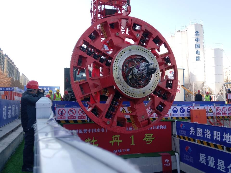

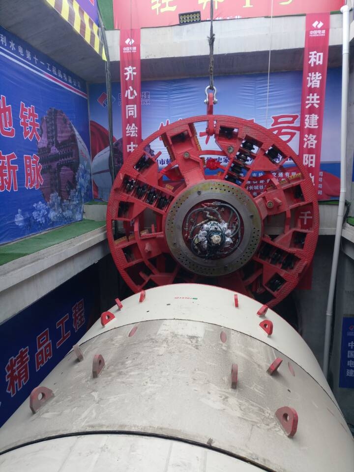

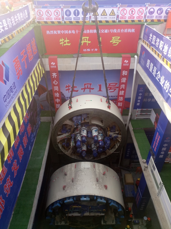

12月5日上午,随着盾构刀盘在史家湾站顺利吊装下井,标志着我市地铁1号线首台盾构机“牡丹1号”吊装下井完毕,安装调试工作随之全面展开,盾构始发掘进指日可待。
自今年11月23日“牡丹1号”首个组件吊装下井以来,1号、2号、3号、4号、5号、6号台车及前盾、中盾、尾盾、螺旋机、连接桥等组件先后顺利吊装下井,盾构刀盘是最后一个吊装下井的组件。

前盾搭载着刀盘旋转驱动系统,为刀盘提供充足的旋转切削能力。
中盾搭载着“牡丹1号”的驱动系统—推进油缸,盾构机向前掘进的动力全部来源于推进油缸的顶推力。
尾盾提供预制混凝土管片拼装空间,保证管片能够顺利拼装。

刀盘是“牡丹1号”的“冲锋队”,随着盾构机向前掘进,开挖切削前方围岩土体。
