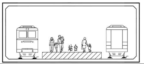

岛式站台:上、下行轨道分开从两边通过,站台夹在中间形成“岛”;

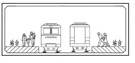

侧式站台:上、下行轨道并排从中间通过,上、下行站台分设在轨道两“侧”。

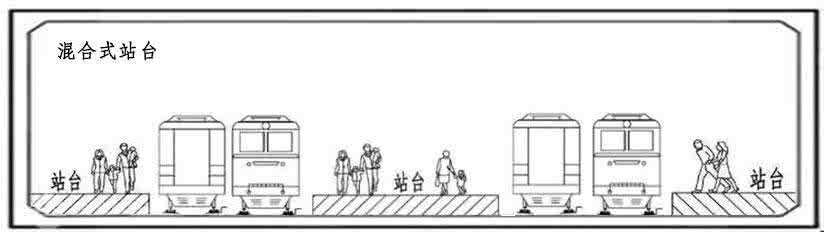

混合式站台:岛、侧混合式站台是将岛式站台及侧式站台同设在一个车站内,具有这种站台型式的车站称为岛、侧混合式车站,简称混合式站台

岛式站台和分侧式站台都有优缺点,岛式站台建筑费用大;站台延长困难;需设中间站厅,结构复杂。管理上比较集中方便,乘客中途折返比较方便。站台利用率高,可以分散人流。在上下行列车不同时到达时,可互相调节,但同时到达时容易交错混乱甚至乘错方向。
分侧式站台建筑费用省,延长站台容易,可不设中间站厅,结构简单。工作人员增加,管理不便,旅客中途折返不便。两站台利用率低,但上下行人流不交叉,不致乘错车,对客流不能调节。

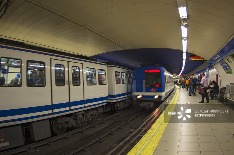

混合式站台可同时在两侧的站台上、下车,也可适应列车中途折返的要求,岛、侧混合式站台可布置成一岛一侧式或一岛两侧式,但投资成本较高。常见于各类交通枢纽,客流量较大车站和多线路换乘站,也可能用于常规车站,如西班牙马德里地铁车站中就多采用岛、侧混合式车站。

混合式站台使用较少,因为投资成本高所以并不常见,1号线柳州火车站地下就采用这类布局,目前较广泛运用于西班牙马德里地铁站
